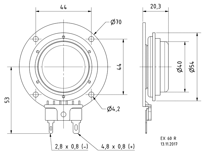

Technical Data
Sketch
Musikbelastbarkeit 25 W *)
Nennimpedanz Z 8 Ohm
Schwingspulendurchmesser 32.5 mm
Gewicht netto 0.125 kg
Anschlüsse 4.8 x 0.8 mm (+)/2.8 x 0.8 mm (-)
Temperaturbereich -25 ... 70 °C
*) Maximum long term power according to DIN EN 60268-5
