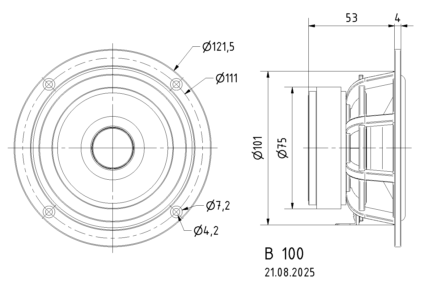

Technische Daten
Zeichnung
Gehäuseempfehlungen
Richtdiagramm
Ausschwingverhalten
Membrannachgiebigkeit Cm 1,28 mm/N
Nennbelastbarkeit 30 W
Musikbelastbarkeit 60 W
Nennimpedanz Z 6 Ohm
Übertragungsbereich (-10 dB) fu–20000 Hz
(fu: untere Grenzfrequenz abhängig vom Gehäuse) .
Mittlerer Schalldruckpegel 88 dB (1 W/1 m)
Abstrahlwinkel (−6 dB) 112° @ 4000 Hz
Maximaler linerarer Hub +/- 1,65 mm
Grenzauslenkung +/- 7,0 mm
Resonanzfrequenz fs 75 Hz
Magnetische Induktion 1,29 T
Magnetischer Fluss 316 µWb
Obere Polplattenhöhe 3 mm
Schwingspulendurchmesser 25,5 mm
Wickelhöhe 6,3 mm
Schallwandöffnung 101 mm
Gewicht netto 0,68 kg
Gleichstromwiderstand Rdc 5,8 Ohm
Mechanischer Q-Faktor Qms 10,13
Elektrischer Q-Faktor Qes 0,54
Gesamt-Q-Faktor Qts 0,52
Äquivalentes Luftnachgiebigkeitsvolumen Vas 5,27 l
Effektive Membranfläche Sd 54,1 cm²
Dynamische bewegte Masse Mms 3,2 g
Antriebsfaktor Bxl 4,1 Tm
Schwingspuleninduktivität L 0,36 mH
Anschlüsse 4,8 x 0,8 mm (+)/2,8 x 0,8 mm (-)
Volumen/Prinzip BR-Rohr fb fc/QTC
5,8 l / geschlossen - - 107 Hz/0,71
11 l / Bassreflex 1 x BR 19.24 (9 cm lang) 60 Hz -
