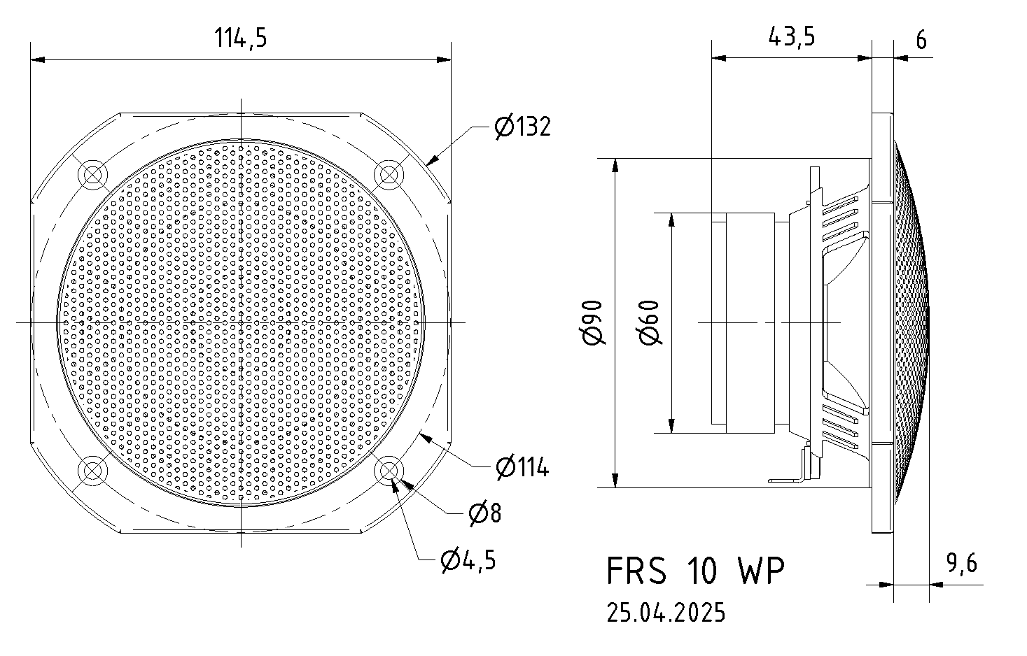

Zeichnung

Schallwandöffnung 92 mm
Gewicht netto 0,36 kg
