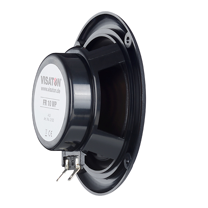

FR 10 WP - 4 Ohm (schwarz)
Art. No. 2130
Seewasserbeständiger 10 cm (4") Breitbandlautsprecher mit gespritzter Kunststoffmembran sowie Kunststoffkorb und -gitter. Absolut Korrosions- und wasserfest durch Magnetverkleidung und Silikonummantelung der Zuleitung. Klare Hochtonwiedergabe. Farbe: Schwarz.
*) IP-Schutzklasse für Frontseite bei Einbau in ein abgedichtetes Gehäuse
Anwendungsmöglichkeiten
  • Außenbeschallungsanlagen
  • Lautsprecher für Solarien und Feuchträume
  • Boote, Schiffe und offene Fahrzeuge
Eigenschaften
  • für Außenanwendungen geeignet
  • seewasserfest
  • funktionstüchtig bei tiefen Temperaturen gemäß EN 60068-2-1 (-40 °C; 96 h)
  • erfüllt die Anforderungen des Germanischen Lloyd (Anforderungen für elektrische Betriebsmittel/Kälte)
  • Kunststoff: ASA (UL 94:HB; UV-/witterungs­beständig)
  • ballwurfsicher
WEEE-Reg.-Nr.: DE 79837685
Technische Daten
Zeichnung
Richtdiagramm
Nennbelastbarkeit 20 W
Musikbelastbarkeit 30 W
Nennimpedanz Z 4 Ohm
Übertragungsbereich (-10 dB) 80–16000 Hz
Mittlerer Schalldruckpegel 85 dB (1 W/1 m)
Abstrahlwinkel (−6 dB) 76°/4000 Hz
Grenzauslenkung +/−2 mm
Resonanzfrequenz fs 120 Hz
Magnetische Induktion 0,85 T
Magnetischer Fluss 260 µWb
Obere Polplattenhöhe 4 mm
Wickelhöhe 5 mm
Schallwandöffnung 101 mm
Gewicht netto 0,275 kg
Gleichstromwiderstand Rdc 3,8 Ohm
Mechanischer Q-Faktor Qms 3,13
Elektrischer Q-Faktor Qes 2,14
Gesamt-Q-Faktor Qts 1,27
Äquivalentes Luftnachgiebigkeitsvolumen Vas 2,1 l
Effektive Membranfläche Sd 50 cm²
Dynamische bewegte Masse Mms 5 g
Antriebsfaktor Bxl 2,75 Tm
Schwingspuleninduktivität L 0,3 mH
Farbe schwarz / black
Anschlüsse 4,8 x 0,8 mm (+)/2,8 x 0,8 mm (-)
IP Schutzklasse IP 66
Temperaturbereich −40 ... 80 °C
