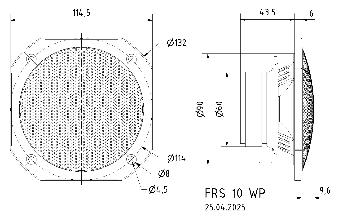

Technische Daten
Zeichnung
Richtdiagramm
Nennbelastbarkeit 25 W
Musikbelastbarkeit 50 W
Nennimpedanz Z 8 Ohm
Übertragungsbereich (-10 dB) 90–19000 Hz
Mittlerer Schalldruckpegel 90 dB (1 W/1 m)
Abstrahlwinkel (−6 dB) 64°/4000 Hz
Grenzauslenkung +/−3 mm
Resonanzfrequenz fs 190 Hz
Magnetische Induktion 1,0 T
Magnetischer Fluss 190 µWb
Obere Polplattenhöhe 3 mm
Wickelhöhe 5 mm
Schallwandöffnung 92 mm
Gewicht netto 0,36 kg
Gleichstromwiderstand Rdc 6,4 Ohm
Mechanischer Q-Faktor Qms 7,6
Elektrischer Q-Faktor Qes 1,12
Gesamt-Q-Faktor Qts 0,98
Äquivalentes Luftnachgiebigkeitsvolumen Vas 1,9 l
Effektive Membranfläche Sd 57 cm²
Dynamische bewegte Masse Mms 3 g
Antriebsfaktor Bxl 4,3 Tm
Schwingspuleninduktivität L 0,4 mH
Farbe schwarz / black
Anschlüsse 4,8 x 0,8 mm (+)/2,8 x 0,8 mm (-)
IP Schutzklasse IP 65 *)
Temperaturbereich −40 ... 120 °C
