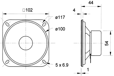

Zeichnung

Wickelhöhe 4 m
Schallwandöffnung 93 m

Anschlüsse 5,2 x 0,5 mm (+)/2,8 x 0,5 mm (-)
