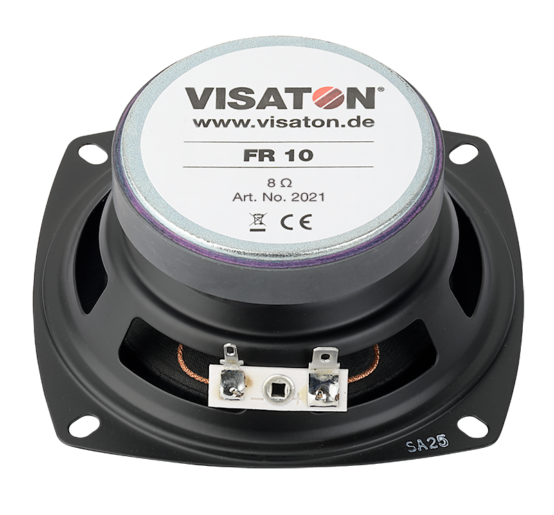

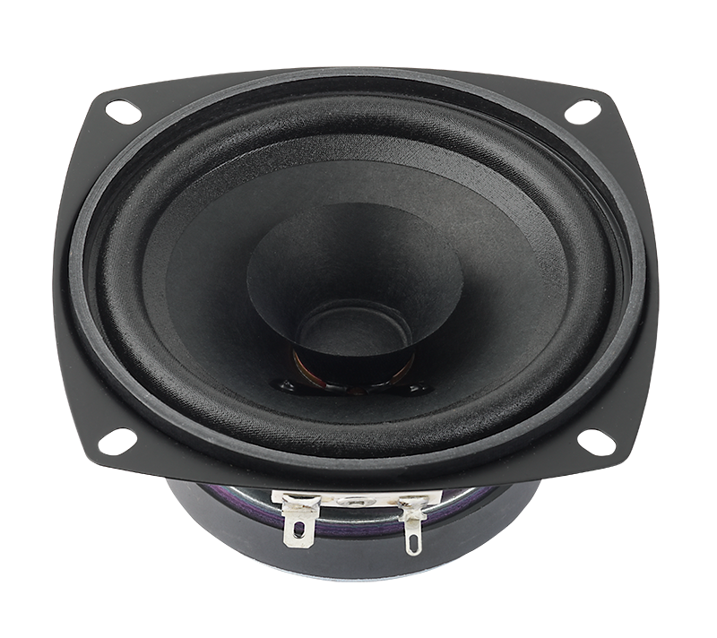

10 cm (4") Breitbandlautsprecher mit guten Tieftoneigenschaften, ausgeglichenem Frequenzgang und hohem Wirkungsgrad. Besonders geeignet als Einbaulautsprecher für die Musikwiedergabe sowie zur Bestückung von ELA-Zeilen.

Technische Daten
Zeichnung
Richtdiagramm
Nennbelastbarkeit 30 W
Nennimpedanz Z 8 Ohm
Übertragungsbereich (-10 dB) 80–20000 Hz
Mittlerer Schalldruckpegel 86 dB (1 W/1 m)
Abstrahlwinkel (−6 dB) 113°/4000 Hz
Grenzauslenkung +/−4 mm
Resonanzfrequenz fs 90 Hz
Magnetische Induktion 0,95 T
Magnetischer Fluss 180 µWb
Obere Polplattenhöhe 3 mm
Wickelhöhe 6 mm
Schallwandöffnung 100 mm
Gewicht netto 0,38 kg
Gleichstromwiderstand Rdc 7,2 Ohm
Mechanischer Q-Faktor Qms 2,29
Elektrischer Q-Faktor Qes 0,95
Gesamt-Q-Faktor Qts 0,67
Äquivalentes Luftnachgiebigkeitsvolumen Vas 2,3 l
Effektive Membranfläche Sd 50 cm²
Dynamische bewegte Masse Mms 5,7 g
Antriebsfaktor Bxl 4,6 T m
Schwingspuleninduktivität L 0,2 mH
Anschlüsse 5,2 x 0,5 mm (+)/2,8 x 0,5 mm (-)
Temperaturbereich –25 ... 70 °C
