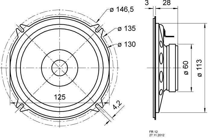

FR 12 - 8 Ohm
Art. No. 2061
13 cm (5") Breitbandlautsprecher mit inverser Sicke. Besonders flache Bauform, daher überall dort einsetzbar, wo wenig Platz zur Verfügung steht.
Anwendungsmöglichkeiten
  • Einbaulautsprecher in Kraftfahrzeugen, Bussen oder Schienenfahrzeugen
  • Elektronische Musikinstrumente
  • Kontrolllautsprecher in elektronischen Geräten
WEEE-Reg.-Nr.: DE 79837685
Technische Daten
Zeichnung
Richtdiagramm
Nennbelastbarkeit 15 W
Musikbelastbarkeit 40 W
Nennimpedanz Z 8 Ohm
Übertragungsbereich (-10 dB) 70–18000 Hz
Mittlerer Schalldruckpegel 85 dB (1 W/1 m)
Abstrahlwinkel (−6 dB) 79°/4000 Hz
Grenzauslenkung +/−2,5 mm
Resonanzfrequenz fs 110 Hz
Magnetische Induktion 0,8 T
Magnetischer Fluss 150 µWb
Obere Polplattenhöhe 3 mm
Wickelhöhe 4,5 mm
Schallwandöffnung 114 mm
Gewicht netto 0,284 kg
Gleichstromwiderstand Rdc 6,8 Ohm
Mechanischer Q-Faktor Qms 5,61
Elektrischer Q-Faktor Qes 2,8
Gesamt-Q-Faktor Qts 1,87
Äquivalentes Luftnachgiebigkeitsvolumen Vas 8,7 l
Effektive Membranfläche Sd 87 cm²
Dynamische bewegte Masse Mms 3,8 g
Antriebsfaktor Bxl 1,7 T m
Schwingspuleninduktivität L 0,22 mH
Anschlüsse 4,8 x 0,8 mm (+)/2,8 x 0,8 mm (-)
Temperaturbereich −40 ... 70 °C
