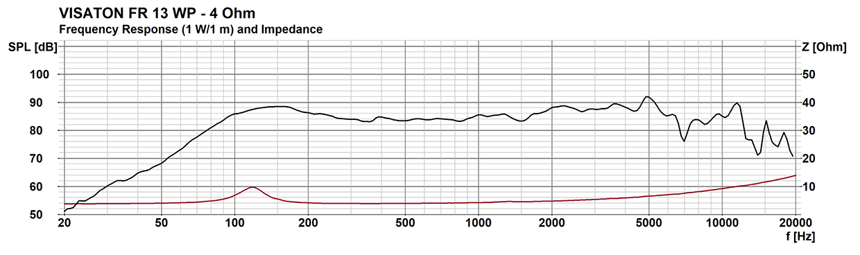

Technische Daten
Zeichnung
Richtdiagramm
Nennbelastbarkeit 25 W
Musikbelastbarkeit 60 W
Nennimpedanz Z 4 Ohm
Übertragungsbereich (-10 dB) 70–16000 Hz
Mittlerer Schalldruckpegel 85 dB (1 W/1 m)
Abstrahlwinkel (−6 dB) 69°/4000 Hz
Grenzauslenkung +/−2,5 mm
Resonanzfrequenz fs 100 Hz
Magnetische Induktion 0,85 T
Magnetischer Fluss 210 µWb
Obere Polplattenhöhe 4 mm
Wickelhöhe 5 mm
Schallwandöffnung 112 mm
Gewicht netto 0,29 kg
Gleichstromwiderstand Rdc 3,8 Ohm
Mechanischer Q-Faktor Qms 2,49
Elektrischer Q-Faktor Qes 2,19
Gesamt-Q-Faktor Qts 1,17
Äquivalentes Luftnachgiebigkeitsvolumen Vas 4,4 l
Effektive Membranfläche Sd 78 cm²
Dynamische bewegte Masse Mms 4,8 g
Antriebsfaktor Bxl 2,3 Tm
Schwingspuleninduktivität L 0,4 mH
Farbe weiß
Anschlüsse 4,8 x 0,8 mm (+)/2,8 x 0,8 mm (-)
IP Schutzklasse IP 65 *) IP 67
Temperaturbereich −40 ... 80 °C
