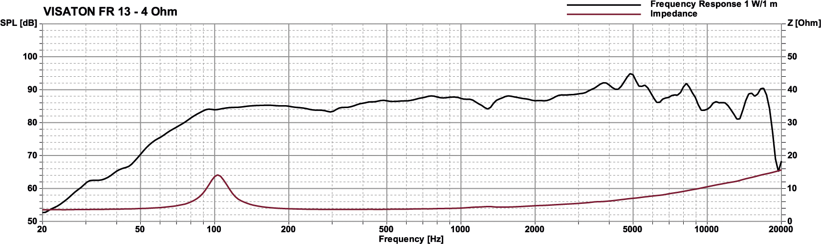

Technische Daten

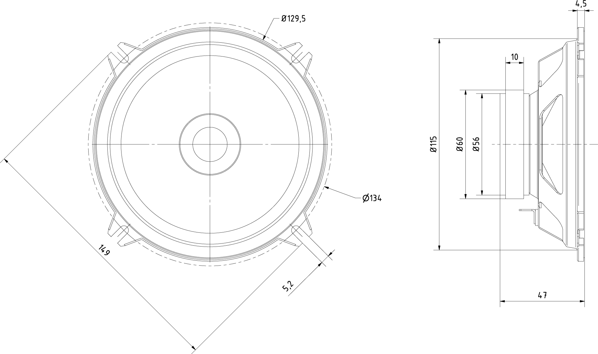

Zeichnung
Richtdiagramm
Nennbelastbarkeit 30 W
Musikbelastbarkeit 50 W
Nennimpedanz Z 4 Ohm
Übertragungsbereich (-10 dB) 65–20000 Hz
Mittlerer Schalldruckpegel 88 dB (1 W/1 m)
Abstrahlwinkel (−6 dB) 65°/4000 Hz
Grenzauslenkung +/−2,5 mm
Resonanzfrequenz fs 100 Hz
Magnetische Induktion 0,85 T
Magnetischer Fluss 160 µWb
Obere Polplattenhöhe 3 mm
Wickelhöhe 6 mm
Schallwandöffnung 116 mm
Gewicht netto 0,29 kg
Gleichstromwiderstand Rdc 3,4 Ohm
Mechanischer Q-Faktor Qms 5,17
Elektrischer Q-Faktor Qes 1,64
Gesamt-Q-Faktor Qts 1,25
Äquivalentes Luftnachgiebigkeitsvolumen Vas 6,1 l
Effektive Membranfläche Sd 87 cm²
Dynamische bewegte Masse Mms 4,5 g
Antriebsfaktor Bxl 2,3 Tm
Schwingspuleninduktivität L 0,2 mH
Anschlüsse 4,8 x 0,8 mm (+)/2,8 x 0,8 mm (-)
Temperaturbereich −25 ... 100 °C
