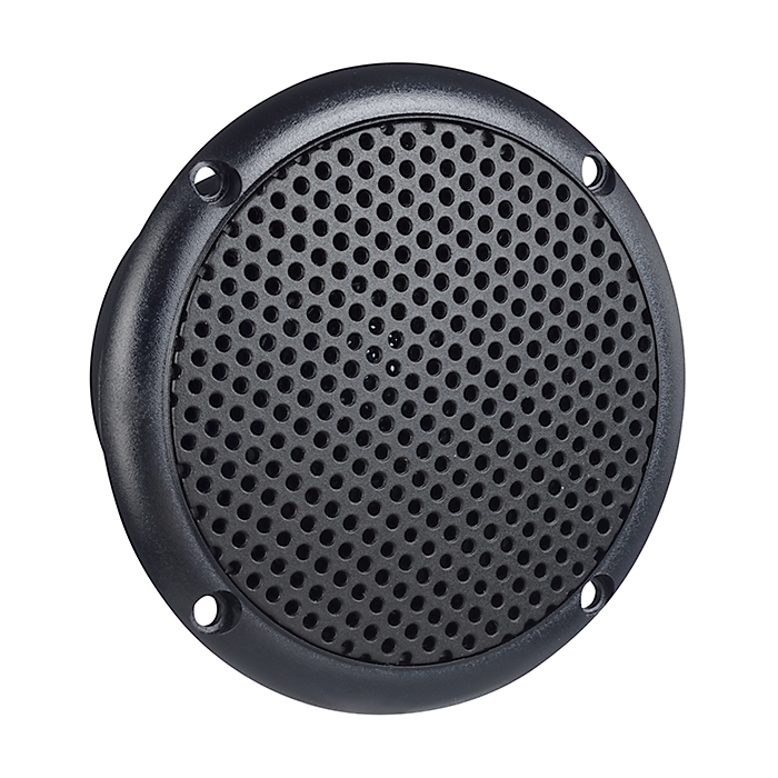

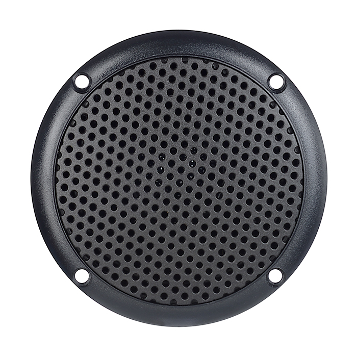

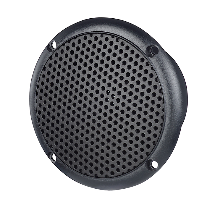

FR 8 WP - 8 Ohm (schwarz)
Art. No. 2149

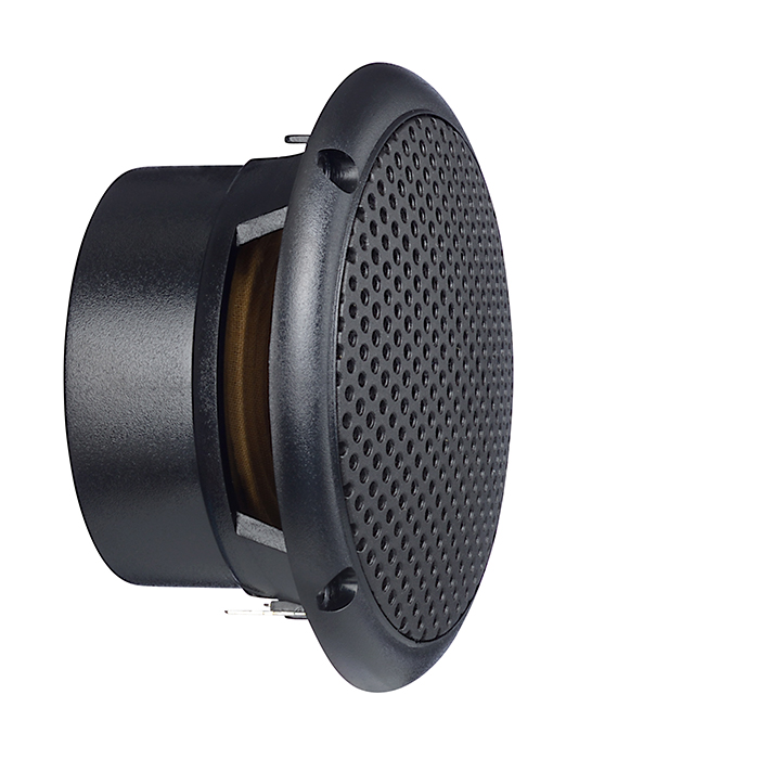

Seewasserbeständiger 8 cm (3,3") Breitbandlautsprecher mit gespritzter Kunststoffmembran sowie Kunststoffkorb und -gitter. Absolut korrosions- und wasserfest durch Magnetverkleidung und Silikonummantelung der Zuleitung. Klare Hochtonwiedergabe.
*) IP-Schutzklasse für Frontseite bei Einbau in ein abgedichtetes Gehäuse
Anwendungsmöglichkeiten
  • Außenbeschallungsanlagen
  • Lautsprecher für Solarien und Feuchträume
  • Boote, Schiffe und offene Fahrzeuge
Eigenschaften
  • seewasserfest
  • funktionstüchtig bei tiefen Temperaturen gemäß EN 60068-2-1 (-40 °C; 96 h)
  • erfüllt die Anforderungen des Germanischen Lloyd (Anforderungen für elektrische Betriebsmittel/Kälte)
  • Kunststoff: ASA (UL 94:HB; UV-/witterungs­beständig)
  • ballwurfsicher
WEEE-Reg.-Nr.: DE 79837685
Technische Daten
Zeichnung
Richtdiagramm

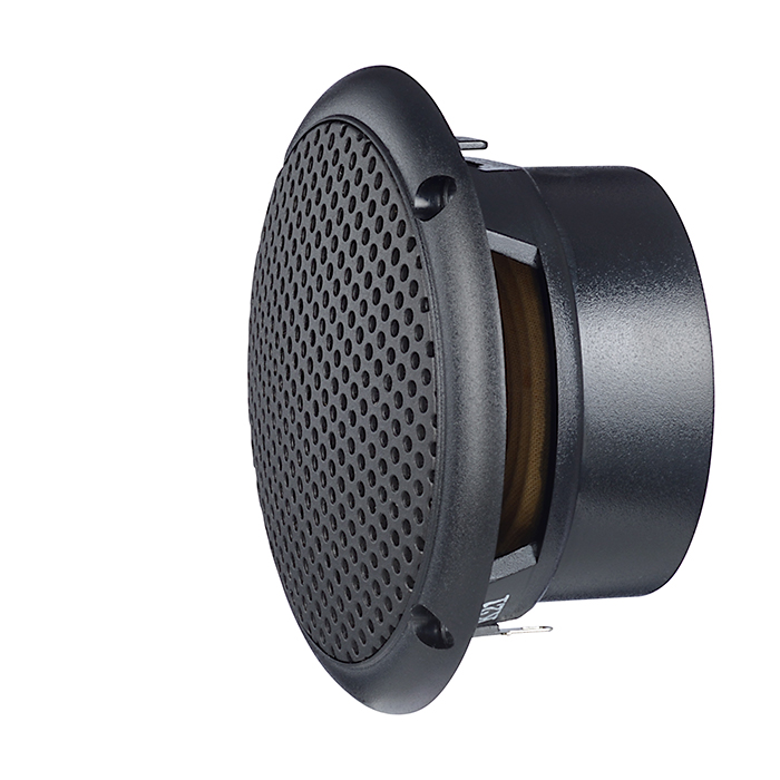

Nennbelastbarkeit 15 W
Musikbelastbarkeit 25 W
Nennimpedanz Z 8 Ohm
Übertragungsbereich (-10 dB) 100–20000 Hz
Mittlerer Schalldruckpegel 84 dB (1 W/1 m)
Abstrahlwinkel (−6 dB) 114°/4000 Hz
Grenzauslenkung +/−3 mm
Resonanzfrequenz fs 158 Hz
Magnetische Induktion 1 T
Magnetischer Fluss 190 µWb
Obere Polplattenhöhe 3 mm
Wickelhöhe 4 mm
Schallwandöffnung 74 mm
Gewicht netto 0,23 kg
Farbe schwarz

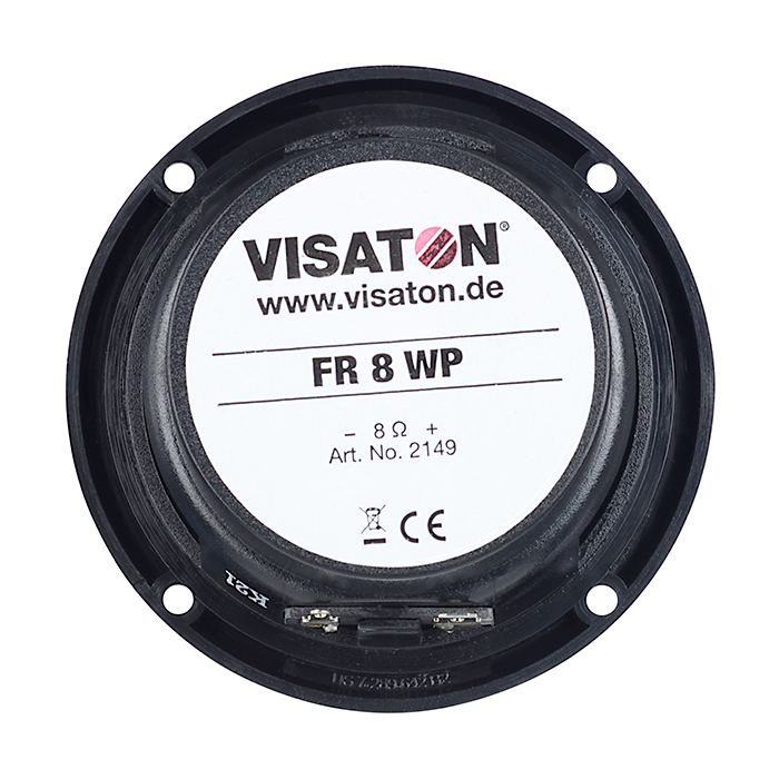

Anschlüsse 5,2 x 0,5 mm (+)/2,8 x 0,5 mm (-)
IP Schutzklasse IP 65 *)
Temperaturbereich −40 ... 80 °C
