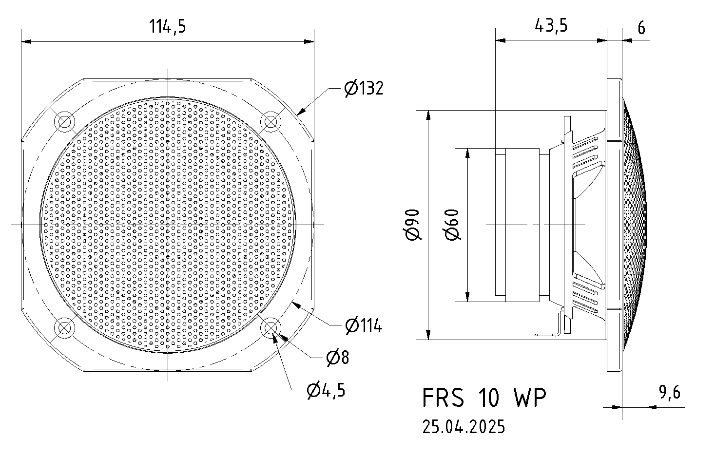

Sketch
Directivity pattern
Nennbelastbarkeit 25 W
Musikbelastbarkeit 50 W
Nennimpedanz Z 4 Ohm
Übertragungsbereich (-10 dB) 90–19000 Hz
Mittlerer Schalldruckpegel 90 dB (1 W/1 m)
Abstrahlwinkel (−6 dB) 64°/4000 Hz
Grenzauslenkung +/−3 mm
Resonanzfrequenz fs 190 Hz
Magnetische Induktion 1.0 T
Magnetischer Fluss 190 µWb
Obere Polplattenhöhe 3 mm
Wickelhöhe 5 mm
Schallwandöffnung 92 mm
Gewicht netto 0.36 kg
Gleichstromwiderstand Rdc 3.4 Ohm
Mechanischer Q-Faktor Qms 8.29
Elektrischer Q-Faktor Qes 1.02
Gesamt-Q-Faktor Qts 0.91
Äquivalentes Luftnachgiebigkeitsvolumen Vas 2 l
Effektive Membranfläche Sd 57 cm²
Dynamische bewegte Masse Mms 2.4 g
Antriebsfaktor Bxl 3.8 Tm
Schwingspuleninduktivität L 0.2 mH
Farbe schwarz / black
Anschlüsse 4.8 x 0.8 mm (+)/2.8 x 0.8 mm (-)
IP Schutzklasse IP 65 *)
Temperaturbereich −40 ... 120 °C
