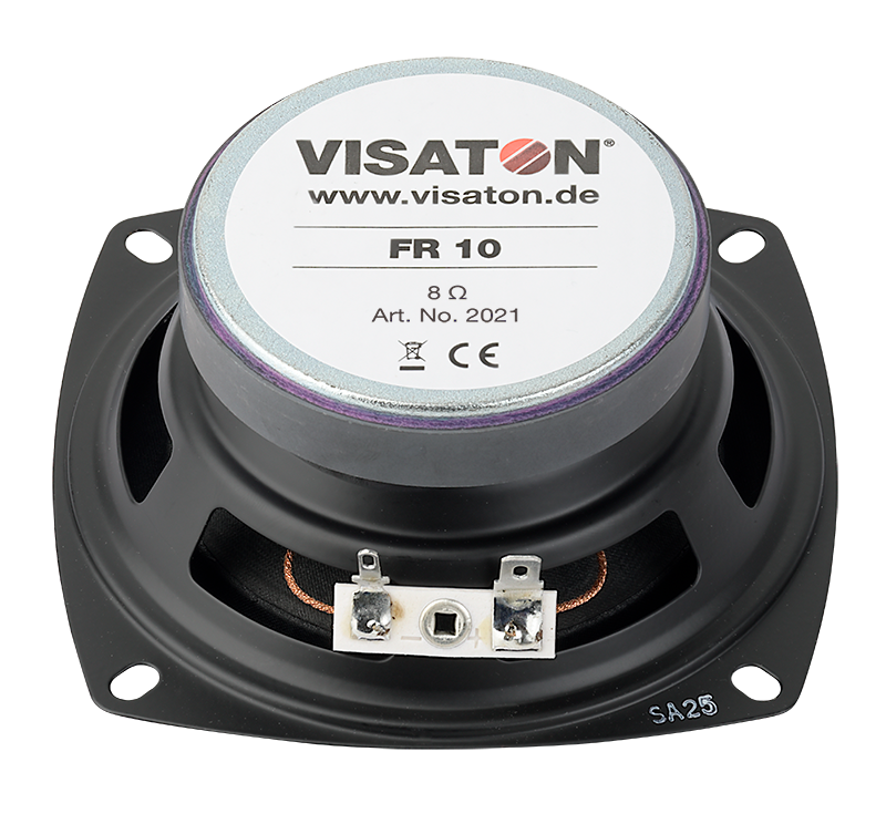

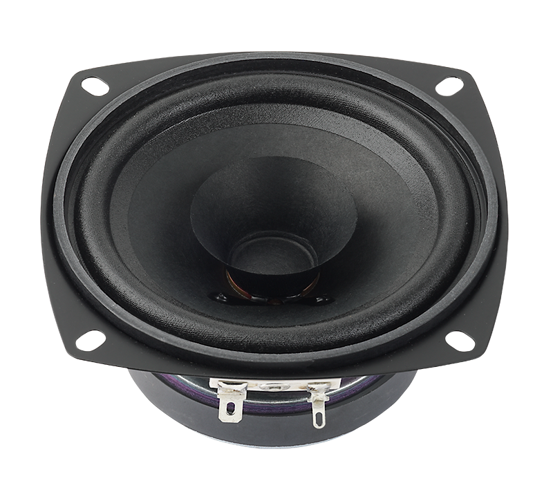

10 cm (4") fullrange speaker with good bass reproduction, balanced frequency response and high efficiency. Especially suitable as built-in speaker for music reproduction and as driver for 100 V network column speakers.

Nennbelastbarkeit 30 W
Nennimpedanz Z 8 Ohm
Übertragungsbereich (-10 dB) 80–20000 Hz
Mittlerer Schalldruckpegel 86 dB (1 W/1 m)
Abstrahlwinkel (−6 dB) 113°/4000 Hz
Grenzauslenkung +/−4 mm
Resonanzfrequenz fs 90 Hz
Magnetische Induktion 0.95 T
Magnetischer Fluss 180 µWb
Obere Polplattenhöhe 3 mm
Wickelhöhe 6 mm
Schallwandöffnung 100 mm
Gewicht netto 0.38 kg
Gleichstromwiderstand Rdc 7.2 Ohm
Mechanischer Q-Faktor Qms 2.29
Elektrischer Q-Faktor Qes 0.95
Gesamt-Q-Faktor Qts 0.67
Äquivalentes Luftnachgiebigkeitsvolumen Vas 2.3 l
Effektive Membranfläche Sd 50 cm²
Dynamische bewegte Masse Mms 5.7 g
Antriebsfaktor Bxl 4.6 T m
Schwingspuleninduktivität L 0.2 mH
Anschlüsse 5.2 x 0.5 mm (+)/2.8 x 0.5 mm (-)
Temperaturbereich –25 ... 70 °C
