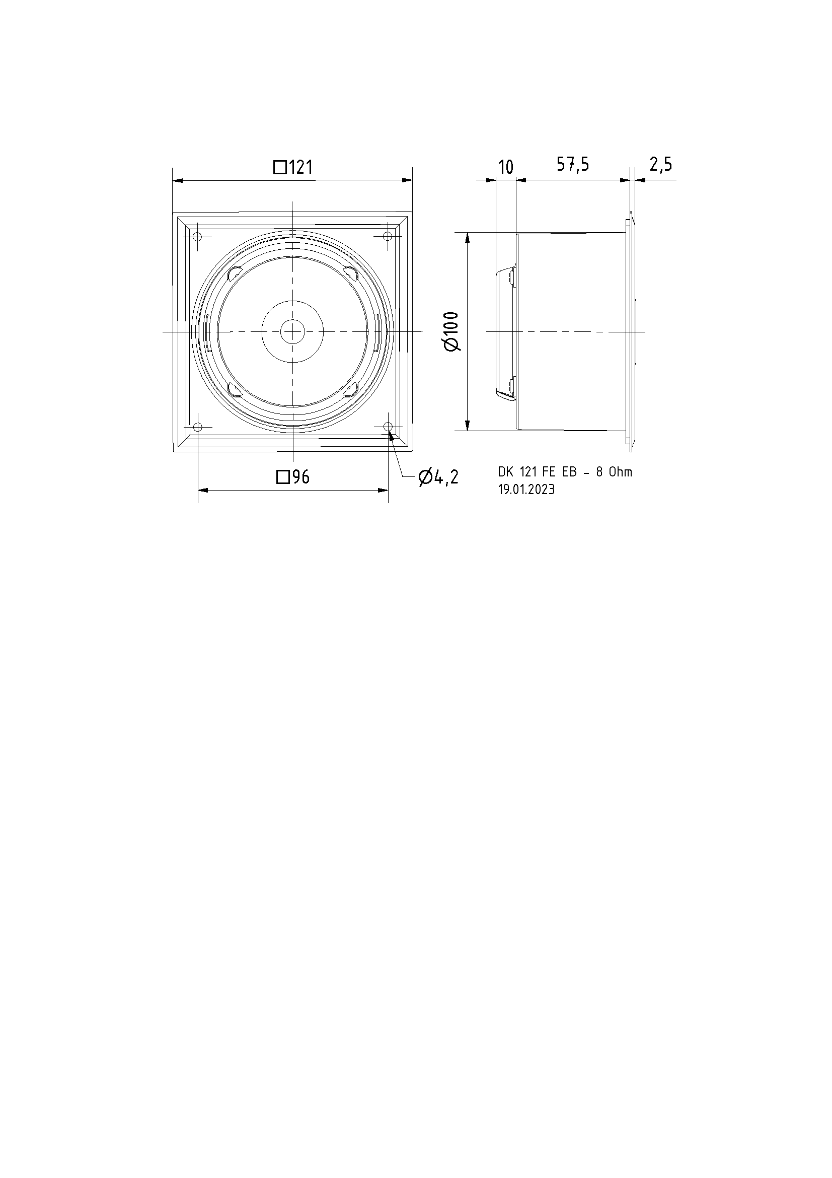

Technical Data
Sketch
Directivity pattern
Nennbelastbarkeit 10 W
Musikbelastbarkeit 15 W
Nennimpedanz Z 8 Ohm
Übertragungsbereich (-10 dB) 620–5000 Hz
Mittlerer Schalldruckpegel 100 dB (1 W/1 m)
Abstrahlwinkel (−6 dB) 69°/4000 Hz
Gewicht netto 0.61 kg
Schalldruckpegel 104 dB (1W/1 m) @ 1100 Hz
Anschlüsse white (+); brown (-)
Länge des Anschlusskabels 1.0 m
IP Schutzklasse IP 67 IP 66
Temperaturbereich –25 ... 70 °C
