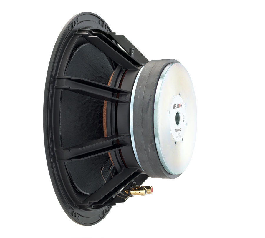

TIW 300 - 8 Ohm
Art. No. 1364
30 cm (12") High-End-Tieftöner mit schwarzer Zellulose-Membran, sehr großem Magnetsystem und wuchtigem Aluminium-Druckgusskorb. Durch die mehrfache Belüftung der Schwingspule (Polkernbohrung, Bohrungen in der Polplatte, Öffnungen im Aluminiumdruckgusskorb zur Hinterlüftung der Zentrierung) werden Verluste und Strömungsgeräusche minimiert. Der Schwingspulenträger aus Kapton und die große Schwingspule mit 65 mm Durchmesser erlauben extrem hohe Belastungen.
Technische Daten
Zeichnung
Gehäuseempfehlungen
Nennbelastbarkeit 300 W
Musikbelastbarkeit 600 W
Nennimpedanz Z 8 Ohm
Übertragungsbereich (-10 dB) fu–4000 Hz
(fu: untere Grenzfrequenz abhängig vom Gehäuse) .
Mittlerer Schalldruckpegel 90 dB (1 W/1 m)
Grenzauslenkung +/−16 mm
Resonanzfrequenz fs 25 Hz
Magnetische Induktion 1,1 T
Magnetischer Fluss 1800 µWb
Obere Polplattenhöhe 8 mm
Schwingspulendurchmesser 65 mm
Wickelhöhe 23 mm
Schallwandöffnung 288 mm
Gewicht netto 7 kg
Gleichstromwiderstand Rdc 5,4 Ohm
Mechanischer Q-Faktor Qms 4,59
Elektrischer Q-Faktor Qes 0,3
Gesamt-Q-Faktor Qts 0,28
Äquivalentes Luftnachgiebigkeitsvolumen Vas 160 l
Effektive Membranfläche Sd 510 cm²
Dynamische bewegte Masse Mms 92 g
Antriebsfaktor Bxl 16,5 Tm
Schwingspuleninduktivität L 1,7 mH
Anschlüsse Federklemmen
Volumen/Prinzip BR-Rohr fb
50 l/Bassreflex 1 x BR 25.50 31 Hz
70 l/Bassreflex 2 x BR 25.50 36 Hz
100 l/Bassreflex 1 x BR 25.50 (7 cm lang) 35 Hz
150 l/Bassreflex 1 x BR 25.50 (3,5 cm lang) 34 Hz
