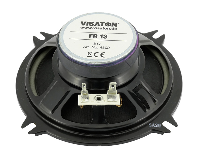

FR 13 - 8 Ohm
Art. No. 4802
13 cm (5") Breitbandlautsprecher mit inverser Sicke. Gleichmäßiger Frequenzgang und kräftige Tieftonwiedergabe. Einfache Montage z.B. in Fahrzeugen mit Einbauorten für 13-cm-Lautsprecher.

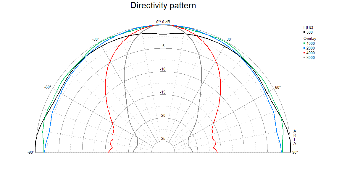

Richtdiagramm

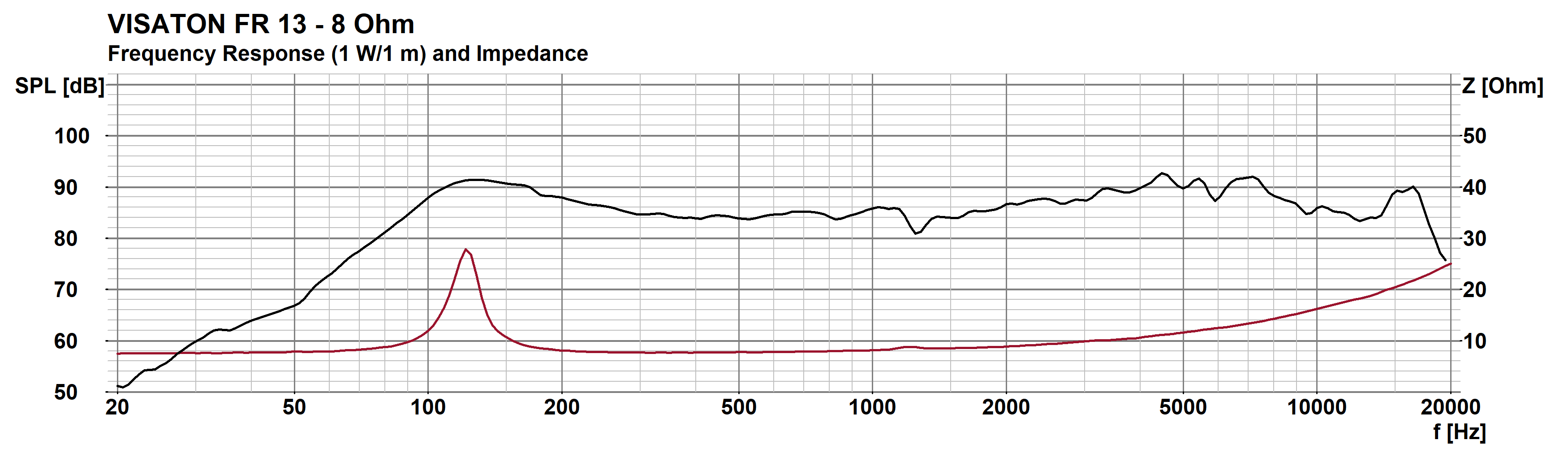

Übertragungsbereich (-10 dB) 65–20000 Hz
Mittlerer Schalldruckpegel 88 dB (1 W/1 m)
Abstrahlwinkel (−6 dB) 65°/4000 Hz

Resonanzfrequenz fs 100 Hz

Schallwandöffnung 116 mm
Gewicht netto 0,29 kg
Gleichstromwiderstand Rdc 3,4 Ohm
Mechanischer Q-Faktor Qms 5,17
Elektrischer Q-Faktor Qes 1,64
Gesamt-Q-Faktor Qts 1,25
Äquivalentes Luftnachgiebigkeitsvolumen Vas 6,1 l
Effektive Membranfläche Sd 87 cm²
Dynamische bewegte Masse Mms 4,5 g
Antriebsfaktor Bxl 2,3 Tm
Schwingspuleninduktivität L 0,2 mH
Anschlüsse 4,8 x 0,8 mm (+)/2,8 x 0,8 mm (-)
