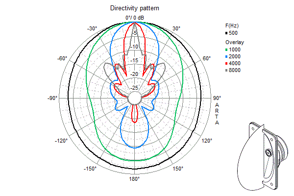

Technical Data
Sketch
Directivity pattern
Übertragungsbereich (-10 dB) 230–20000 Hz
Mittlerer Schalldruckpegel 91 dB (1 W/1 m)
Abstrahlwinkel (−6 dB) 111°/4000 Hz hor. / 33°/4000 Hz vert.
Gewicht netto 2.1 kg
Trafoanpassung 20 W/10 W/5 W
Schalldruckpegel 94 dB (1 W/1 m)@ 5000 Hz
Maximaler Schalldruckpegel 104 dB (20 W/1 m)
Farbe RAL 9010
IP Schutzklasse IP 54
Temperaturbereich −40 ... 80 °C
