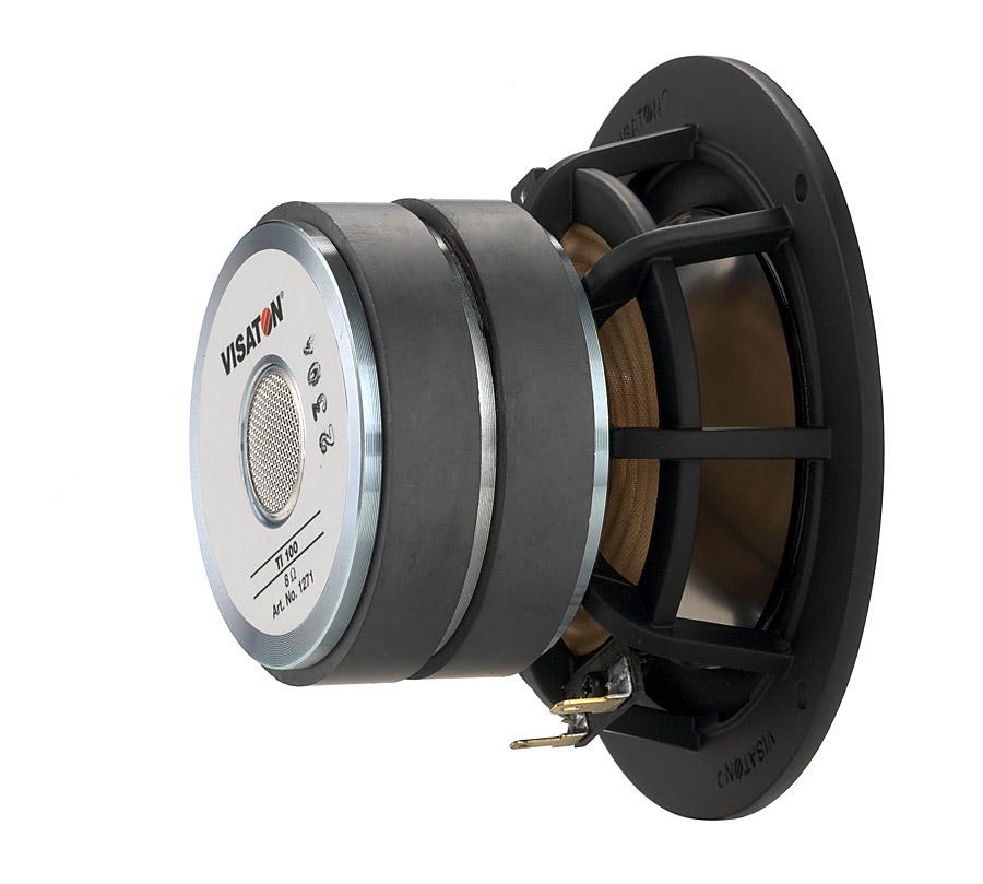

TI 100 - 8 Ohm
Art. No. 1271
10 cm (4") High-End-Tiefmitteltöner mit einem einzigartigen Membrankonus aus reinem Titan. Durch perfektes Zusammenspiel von Membranform, Sickenform und Sickenmaterial sowie den Klebstoffen werden Membranresonanzen vermieden. Die Form des Korbes mit großer Öffnungsfläche und hinterlüfteter Zentrierung sowie die offene Schwingspule mit Phase-Plug führen zu minimalen mechanischen Verlusten und damit zu einer hohen mechanischen Güte. Durch die Konstruktion mit Doppelmagneten ist der TI 100 - 8 Ohm gleichzeitig magnetisch kompensiert.   Der TI 100 - 8 Ohm ist ideal einsetzbar als Tiefmitteltöner in kleinen High-End-Regalboxen oder als Mitteltöner in High-End-Mehrwege-Boxen.
WEEE-Reg.-Nr.: DE 79837685
Technische Daten
Zeichnung
Gehäuseempfehlungen
Richtdiagramm
Ausschwingverhalten
Membrannachgiebigkeit Cm 1,37 mm/N
Nennbelastbarkeit 40 W
Musikbelastbarkeit 60 W
Nennimpedanz Z 8 Ohm
Übertragungsbereich (-10 dB) fu–20000 Hz
(fu: untere Grenzfrequenz abhängig vom Gehäuse) .
Mittlerer Schalldruckpegel 86 dB (1 W/1 m)
Abstrahlwinkel (−6 dB) 120°/4000 Hz
Grenzauslenkung +/−4 mm
Resonanzfrequenz fs 62 Hz
Magnetische Induktion 1,2 T
Magnetischer Fluss 300 µWb
Obere Polplattenhöhe 4 mm
Schwingspulendurchmesser 21 mm
Wickelhöhe 8,5 mm
Schallwandöffnung 101 mm
Gewicht netto 1,16 kg
Gleichstromwiderstand Rdc 6,4 Ohm
Mechanischer Q-Faktor Qms 5,95
Elektrischer Q-Faktor Qes 0,44
Gesamt-Q-Faktor Qts 0,41
Äquivalentes Luftnachgiebigkeitsvolumen Vas 5,68 l
Effektive Membranfläche Sd 54,4 cm²
Dynamische bewegte Masse Mms 4,0 g
Antriebsfaktor Bxl 4,98 Tm
Schwingspuleninduktivität L 0,7 mH
Anschlüsse 4,8 x 0,8 mm (+)/2,8 x 0,8 mm (-)
Volumen/Prinzip BR-Rohr fb fc/QTC
3 l/geschlossen - - 106 Hz/0,7
5 l/geschlossen - - 90 Hz/0,6
5 l/Bassreflex BR 6.8 60 Hz -
10 l/Bassreflex BR 6.8 54 Hz -
