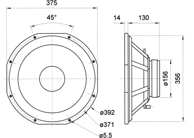

Sketch

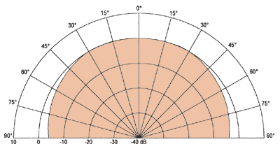

Directivity pattern

Mittlerer Schalldruckpegel 91 dB (1W/1m)

Schwingspulendurchmesser 6 cm
Wickelhöhe 2.5 cm
Schallwandöffnung 35.7 cm
Gewicht netto 6.7 kg
