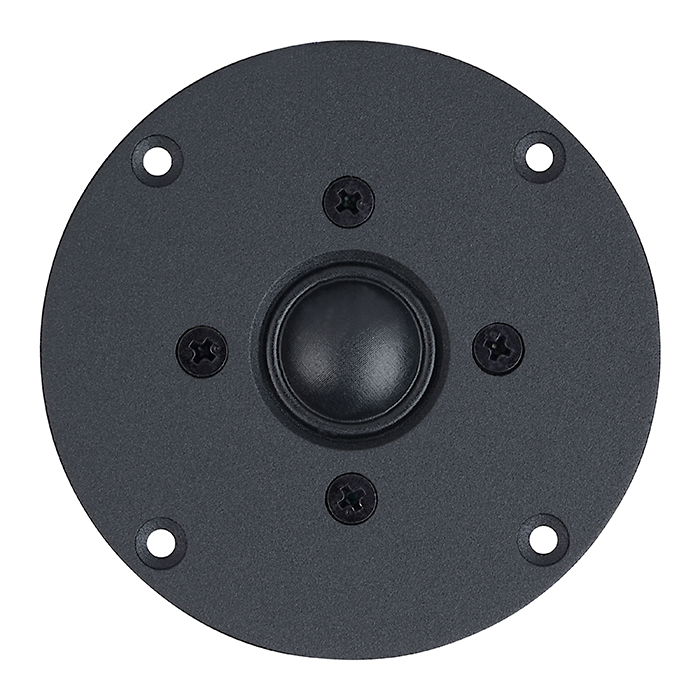

G 20 SC - 8 Ohm
Art. No. 1185
Magnetically shielded 20 mm (0.8") High-end textile dome unit for use at tweeter frequencies of 3,000 Hz and above. The optimised dome shape and damping felt on the pole piece ensures a very balanced frequency response without resonance and excellent omnidirectional sound distribution. The powerful magnet drive and ferro-fluid cooled voice coil guarantee both high efficiency and excellent power handling capabilities.
WEEE-reg. no.: DE 79837685
Industrial prices are available on request.
Technical Data
Sketch
Directivity pattern
Nennimpedanz Z 8 Ohm
Übertragungsbereich (-10 dB) 1200–30000 Hz
Mittlerer Schalldruckpegel 88 dB (1 W/1 m)
Abstrahlwinkel (−6 dB) 180°/8000 Hz
Resonanzfrequenz fs 1890 Hz
Magnetische Induktion 1.3 T
Magnetischer Fluss 200 µWb
Obere Polplattenhöhe 2.5 mm
Wickelhöhe 2 mm
Schallwandöffnung 66 mm
Gewicht netto 0.39 kg
Gleichstromwiderstand Rdc 4.8 Ohm
Mechanischer Q-Faktor Qms 0.36
Elektrischer Q-Faktor Qes 1.34
Gesamt-Q-Faktor Qts 0.28
Effektive Membranfläche Sd 4 cm²
Dynamische bewegte Masse Mms 0.15 g
Schwingspuleninduktivität L 0.02 mH
Anschlüsse 4.8 x 0.8 mm (+)/2.8 x 0.8 mm (-)
Musikbelastbarkeit mit Hochpassfilter 140 W (12 dB/Okt.; 2000 Hz)180 W (12 dB/Okt.; 4000 Hz)
Nennbelastbarkeit mit Hochpassfilter 80 W (12 dB/Okt.; 2000 Hz)120 W (12 dB/Okt.; 4000 Hz)
